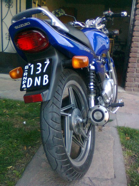

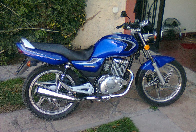

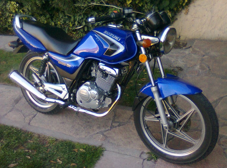

VictorZE125 escribió:muy bueno amigo yo todabia no le voy hacer cosas a la moto por lo menos hasta los 3 mil kilometros quisiera ver como se ve el escpae supertrap de tu moto esta un poco saladito pero suena lindo, Saludos y suerte
Acá van las fotos. Me había colgado.
Salutti
Foto0101 - copia.jpg (148.98KiB)Visto 834 veces
Foto0100 - copia.jpg (86.98KiB)Visto 834 veces
Foto0099 - copia.jpg (139.16KiB)Visto 834 veces

huy que lindo :oops: :oops:

che y esto le cambia un pokito la potencia tenes q regular valvulas y carbu verdad? Saludos
Re: Velocidad final
Mensaje por jmgabino » 01 Sep 2011 21:26
VictorZE125 escribió:che y esto le cambia un pokito la potencia tenes q regular valvulas y carbu verdad? Saludos
Vávulas no hay que regular. Las tengo en 7 (adm) y 14 (esc).
Carburador sí. Tiene la aguja subida una ranura, regulado el tornillito del aire, chicleur de alta 125 (110 es el original), filtro sin la tapa, y bujía similar a la que corresponde, pero doble electrodo.
Un abrazo!

ah, me olvidaba. Corona 42, ya que con este pelito extra de tuco la lleva bien, sin sufrir.

dale muchas gracias voy juntandoi la guita para comprar no encuentro ningun escape similar en ML pero puedo comprar otro no kieron tanta salida ni bochinchero, che de aluminio sera bueno???

VictorZE125 escribió:dale muchas gracias voy juntandoi la guita para comprar no encuentro ningun escape similar en ML pero puedo comprar otro no kieron tanta salida ni bochinchero, che de aluminio sera bueno???
Yo lo compré acá:
http://www.mfr-argentina.com.ar/escape- ... ha-125-ybr

che disuclpame q te pregunte ahora pero las cubiertas de adelante tiene el mismo ancho que las de atras? son las sporty pilot no?
Re: Velocidad final
Mensaje por jmgabino » 13 Sep 2011 14:13
VictorZE125 escribió:che disuclpame q te pregunte ahora pero las cubiertas de adelante tiene el mismo ancho que las de atras? son las sporty pilot no?
Nono, son de diferentes anchos. Ambas son más anchas que las originales.
Adelante tengo Pirelli City Demon 3.00 (anterior 2.75), un pelito más ancha y más alta
Atrás, Pirelli Sport Demon 110/80 (anterior 90/90), bastante más ancha, pero de similar alto.
