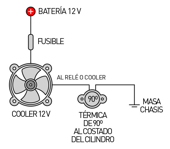

AQUI TENEMOS UN BUEN DIBUJO DEL CIRCUITO ELECTRICO QUE NOS HIZO LOCOX2R QUE ES UN CAPO EN ESTAS COSAS
, ABRAZO Y GRACIAS ALEJANDRO NUEVAMENTE
- coolerpw.jpg (53.03KiB)Visto 495 veces

yo lo pondria abajo del block..asi enfria el aceite y de paso con el triciclo cortan el pasto del fondo y de la vereda......tac tactactac tac....
tiene salida laboral el invento

No eestaria mejor un radiador de aceite? creo que es lo mejor para enfriar el motor , creo que el cooler es limitado para enfriar, yo en un Beta Bk tengo un radiador de twister con los caños y mangueras

el acelerador tactil no es nada que no se pueda hacer, yo lo dije en chiste pero se puede hacer , tecnicamente es totalmente viable, no se si es practico, pero que se puede hacer seguro., hablando de las temepraturas; segun me enseñaron el agua hierve a 100 grados a presion normal esta seria 1030 hectopascales o no se cuanta presion de barometro de mercurio, son dos tablas diferentes, en los antiguos autos no se debia dejar que el agua este hirviendo en el radiador asi lograba enfriar el block adecuadamente, por eso me parecio que el termostato debia ser para conectar en 90 /95 grados , estos son datos que habria que preguntarle a un buen mecanico.
la verdad que es un chichecito interesante si logramos que ande bien y ademas es aplicable a cualquier motor, en fin, veremos que pasa, alguno lo va a poner en practica alguna vez y lo puede perfeccionar hasta que ande bien como debe ser.
otra cosa; el termico que queremos usar tambien puede interrumpir la corriente de encendido del CDI y se pararia el motor como una proteccion de sobretemperatura, pero eso ya haria que debamos esperar a que se enfrie para poder seguir camino, en cambio con las turbinas la temperatura no podra pasar de cierta intensidad que sea peligrosa, es decir; seguis camino pase lo que pase.

claro pero como vos bien decis es para el agua esto es aceite la otra cosa q seria viable seria hacer un recorrido exterior tipo el radiador de la ybr 250 q es sin ventilador pero como el aceite circula por afuera le pega el aire y eso enfria el aceite q seria esto en ese caso............creo q no seria muy practico el ventilador hacia el cilindro otra manes q no pensaron suponete lo pones de la izquierda te va a tirar todo el calor hacia la derecha osea q cuando te bajes de la moto vas a tener pata al horno mas o menos........te cagarias quemando en la espera en un semaforo....analisen eso tambien jaja....timoteo escribió:el acelerador tactil no es nada que no se pueda hacer, yo lo dije en chiste pero se puede hacer , tecnicamente es totalmente viable, no se si es practico, pero que se puede hacer seguro., hablando de las temepraturas; segun me enseñaron el agua hierve a 100 grados a presion normal esta seria 1030 hectopascales o no se cuanta presion de barometro de mercurio, son dos tablas diferentes, en los antiguos autos no se debia dejar que el agua este hirviendo en el radiador asi lograba enfriar el block adecuadamente, por eso me parecio que el termostato debia ser para conectar en 90 /95 grados , estos son datos que habria que preguntarle a un buen mecanico.
