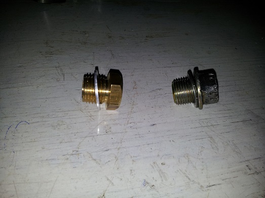

me paso que redondie la tuerca del tapon del carter para drenar el aceite, por hacerlo con una llave pico de loro, al final terminaba sacandola con una llave stilson del las de plomero, con esa afloja si o si, olvidate, luego cansado de usar esa llave grotesca, fui en busca del tapon en las casas de moto de aqui de ezeiza, ninguna lo tenia, termine en una buloneria por aqui por la ruta y me vendieron una replica exacta, de paso fino, pero de bronce y venia con una arandela de aluminio y todo, la coloque apretando lo justo y necesario y ahi esta funcionando perfecto, el bulon de bronce tiene la misma longitud que el original, costo solo 16$, si no lo consiguen avisen que compro 2 o 3 para tenerlos encima y cuando nos vemos los reparto. :oki: :oki:
tuerca de bronce y la original redondeada
bulon de aceite.jpg (63.11KiB)Visto 1180 veces
