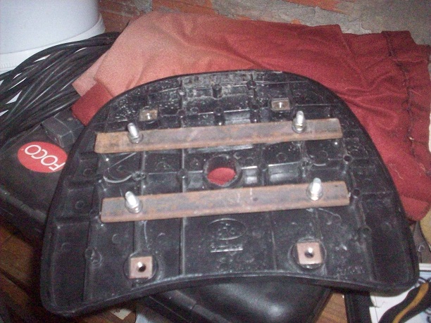

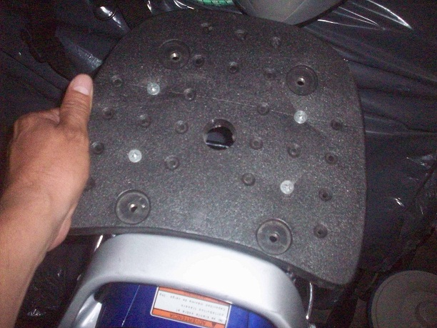

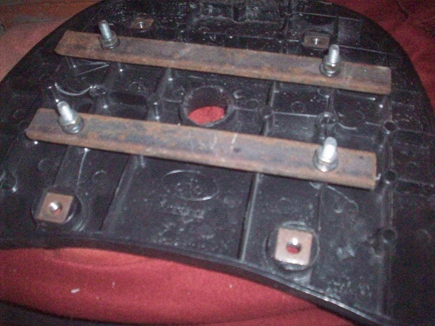

las chapitas de 2 mm se vencen ! no te confies ! ponele de esos fierritos que use yo, no se doblan y apretan muy fuerte, copia al distancia de los agujeros del original y tomate el trabajo de hacer las perforaciones para los, por lo menos 4 tornillos, mi baul esta agarrado con 4 allen que se ajusta de adentro, vino con su llavecita y todo. fijate las fotos que subo, ptimero se monta una plataforma de plastico robusta en la parrilla, sujetada con esas planchitas de fierro que reemplace por las originales de poco espesor y luego van 4 tornillos con grower para evitar se aflojen las tuercas, me anduvo genial !, a mi casi me pasa lo de daniel ! fue en la ruta 3 y empece a sentir un ruido a cosas sueltas y era el baul que se movia peligrosamente !!Claudio escribió:Las chapitas que trae para agarrarlo son bastante gruesas (2 mms) y van con unas tuercas de esas que parte de la rosca es de plástico para que no de aflojen
