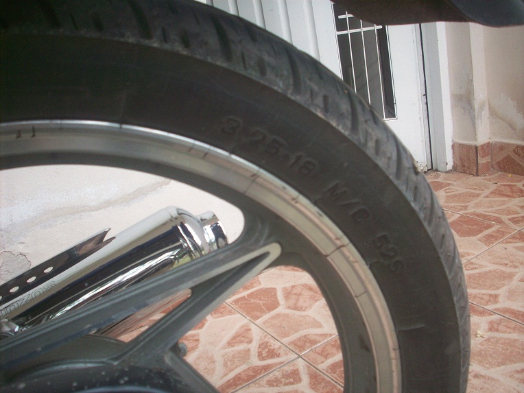

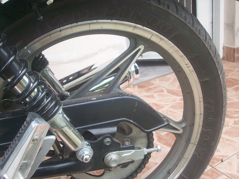

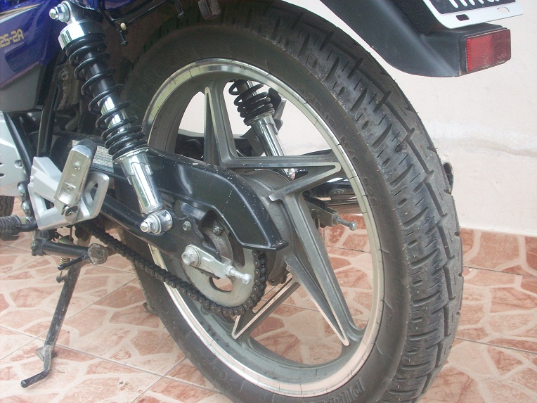

la que puse en mi EN125 es City Demon 3.25-18 ( 100/90/18) seria lo mismo,
es una medida mas ancha, el mecanico me recomendo que mas de una medida no era conveniente pues ya con dos medidas mas ancha que la original podia afectar los rodamientos.
asi me anda muy bien y no quita fuerza para nada, eso si, se torna mucho mas estable que la cubierta ( llanta) original, es un cambio que vas a notar de inmediato. aqui te dejo unas fotos.
