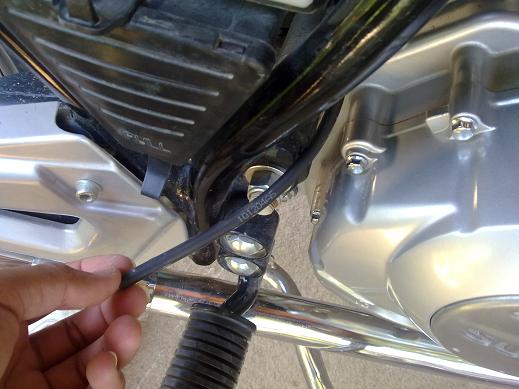

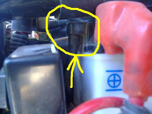

Mensaje por VictorZE125P » 19 Ene 2012 14:41
Me di cuenta que no estubo puesta, adonde debe haber estado tan libre me consumio algo de bateria esta muy por debajo del nivel, igual anda de diez, ahora le pongo destilada y chau jeje, lei en el manual que si se acumulan todos los gases puede reventar hay que tener cuidado :D
hay se la coloque debe ir hay..
hay esta la loca creo que esta bien colocada
Re: una manito :D
Mensaje por jmgabino » 19 Ene 2012 15:42
Bien, descubriste la manguera. Ahora colocala bien vertical, entre la horquilla trasera y el caballete.
Los gases que pueda despedir la batería son corrosivos. Si la dejás como está, te arruina escape o algo más.
