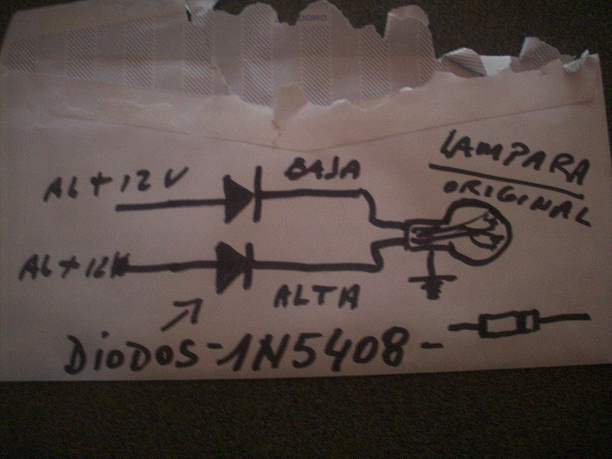

hola muchachos, aqui en esta foto adjunta les presento una solucion alternativa para prolongar la vida util de las lamparitas de nuestra moto.
las lamparitas que me trajeron problemas son las de alta y baja que se queman con facilidad, la original me duro solo 45 dias,en mi caso que transito mas que nada por la ruta, es obligatorio encenderla las 24 hs., esto hace que dure menos todavia, recordando viejos tiempos me acorde cuando trabajaba en una fabrica de luces para boliches, alli haciamos Spots con lamparas halogenas de 12 v 55 w , como estas se alimentaban con un transformador, este se pedia para 10,5 voltios., de manera que no se quemaran tan facilmente.
en nuestro caso la colocacion de un diodo de corriente alta(amperes) intercalado en serie con la lamparita que queremos protejer, nos bajara la tension de 12 voltios a 11,3 y si ponemos 2 diodos en serie bajaria a 10,6 volt.(cada diodo deja caer 0,7 voltios)
la intensidad obvio que sera ligeramente menor, pero nada significativa y la lampara estara menos forzada alargando la vida util.
como nuestra lampara es de 2 x 35 watt, cada filamento consume 2,91 amper (casi 3 amperes), el diodo que tenemos que poner debe soportar esa corriente, el diodo 1N5408 (5 amper 800 voltios) es el indicado para este caso , se consigue en cualquier casa de repuestos electronicos y cuesta 2 pesos(vale la pena invertir), para lamparitas mas chicas(de menos de un amper) se puede usar un diodo 1N4007, este cuesta 50 centavos, si esta idea sirve, ya pronto la pongo en practica y comento mi experiencia.
- grafico rudimentario pero real de conexion de los diodos protectores
- proteccion lamparas.jpg (151.81KiB)Visto 1282 veces

son diodos zener? no convendria una resistencia? pregunto nomas para saber la diferencia...(ale necesito una foto de milton vestido de superman)
Re: solucionar problema de lamparas quemadas alta y baja
son diodos rectificadores comunes, estos diodos en cc , tienen una caida de 0,7 voltios en su juntura, si seria un diodo zener hubiera escrito ZENER, pero eso es otra cosa, el zener es un diodo estabilizador de tension.(si pongo 3 diodos en serie, estabilizan 2,1 voltios en un circuito paralelo), es decir; un zener es la suma de varias junturas hasta llegar al valor que se desea estabilizar, todas las junturas en una sola capsula, aqui se pretende usar el diodo a modo de Resistencia.
espero haber sido bien claro en mis manifestaciones, tambien se podria poner una resistencia la cual seria muy grande y calentaria mucho dentro del farol.
viste en los secadores de cabello, meten diodos de estos para reducir la velocidad, no usan resistencias, ahi un ejemplo.
por otra parte si aqui en el foro, por aportar ideas se me tilda,ironicamente, con el nombre de "SUPERMAN", mejor no escribo mas nada. :oops: :oops: :oops: :oops: :oops:
