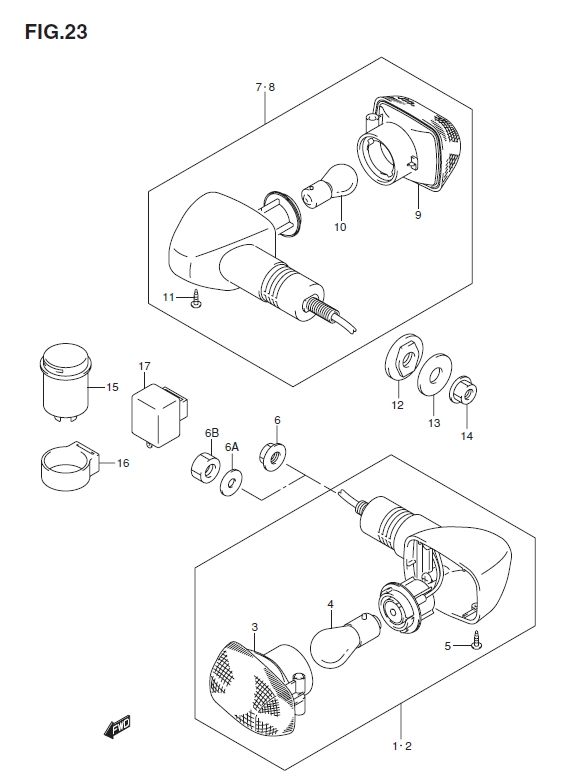

hola a todos quisiera hacerles una consulta, como puedo abrir las luces de giro para cambiarlas por leds. por debajo le saque el tornillo y en el agujero que tiene le hice palanca pero no salieron. gracias por su ayuda

yo me refiero a sacar la mica naranja para cambiar la ampolleta por leds, gracias
el nro 3 de la imagen ;)

isisi, yo también digo la mica naranja. Sacás el tornillo. Tomás la mica y la sacás primero desde el borde exterior (ni interior, ni superior, ni inferior.. el exterior)

intente le hice fuerza para sacarla por el exterior como me comentaste pero no pude, si logro sacarla algún día subo las imágenes para que los demás vean.

Si miras el guiño desde abajo vas a ver que en la otra punta de donde esta el tornillo hay un cuadradito para insertar la punta de un destornillador y hacer palanca, así se mueve mas fácil y después tiras el plástico amarillo hacia afuera y sale.
