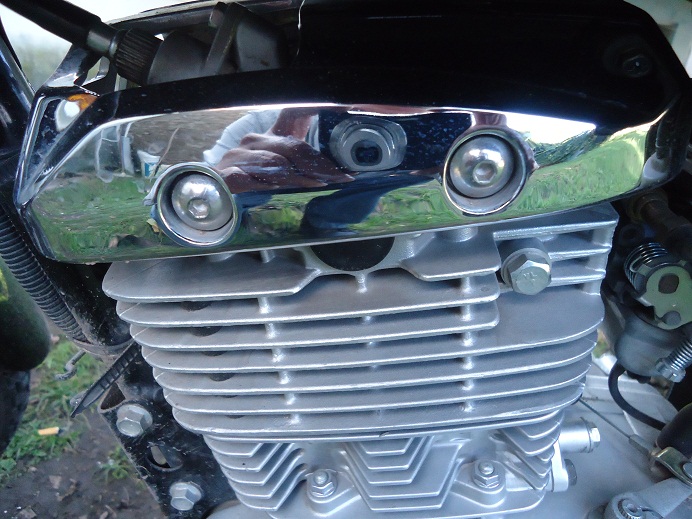

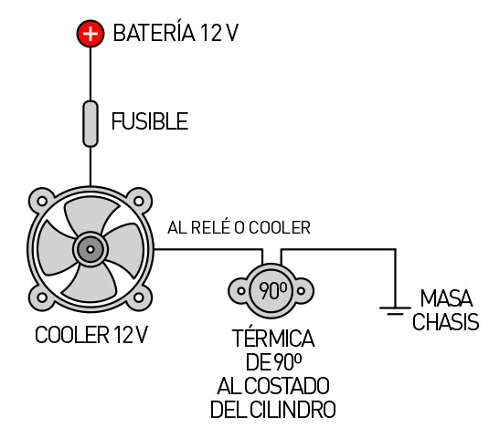

DEBIDO A LA INQUIETUD DE DIEGOFIERRITO Y EN RELACION A UN ANTIGUO POST EN DONDE SE PROPONIA LA IDEA DE HACER UN ELECTRO QUE ENFRIARARA NUESTRAS MOTOS AL ANDAR POR LA CIUDAD, EN DONDE NO SE ANDA A MUCHA VELOCIDAD Y ES POSIBLE QUE NUESTRAS MOTOS LEVANTEN UN POCO DE TEMPERATURA, DECIDI ARMAR ESTE POST PARA DISCUTIR EL TEMA Y APORTAR IDEAS PARA AQUEL QUE LO DESEE REALIZAR EN SU MOTO. :oki: :studying: :metal:, SI MAL NO ME PARECE DESCUBRI QUE LA EN125 TIENE EN SU CILINDRO YA PREPARADO EL LUGAR PARA COLOCAR ESE SENSOR, TENDRIAMOS QUE APROVECHARLO.
EL DIBUJO ES CORTESIA DE LOCOX2R GRACIAS ALEJANDRO !!
ubicacion del sensor de temperatura.jpg (162.34KiB)Visto 1071 veces

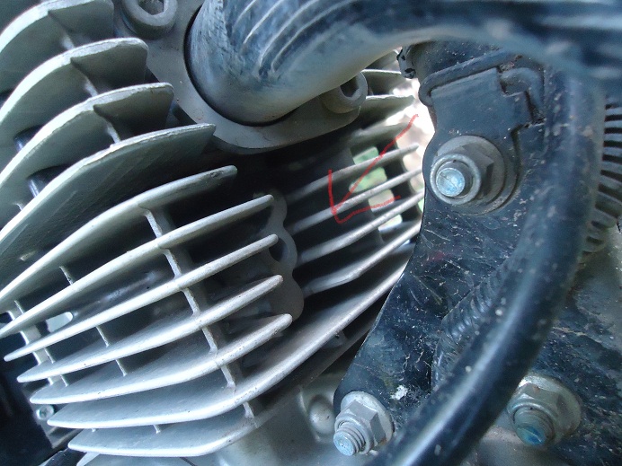

donde colocar las turbinas.jpg (164.47KiB)Visto 1071 veces

LAS TURBINAS DEBERIAN SER DEL TIPO DE 12V Y DE BASTANTE REVOLUCIONES, HAY UNA GRAN VARIEDAD DE ELLAS EN LOS COMERCIOS, EL TERMICO SE COMPRA EN CASA DE ELECTRONICA Y SALE MUY BARATO QUIZA 15 O 20 $, LAS TURBINAS SERAN MAS CARITAS OBVIO Y SE PODRAN MONTAR EN LA PARTE LATERAL DEL CILINDRO Y NO MOLESTARN LAS PIERNAS EN ABSOLUTO, PERO SIEMPRE HAY ALGUNA IDEA PARA ESO, ESTA ABIERTO PARA DEJAR PROPUESTAS PARA QUE SE PUEDA HACER DE LA FORMA MAS EFICAZ Y AL MAS BAJO COSTO. :oki: :oki:

Mmmm, si vas a poner la turbina pegada al cilindro, recomiendo no usar las de plástico, usar las de metal marca Sunon, son con rulemanes, nada de bujes que se traban con el tiempo.
Antes eran fácil de conseguir, no se ahora como estará el tema. Los dos importadores que me vendian a mi quebraron :sad:

joefox escribió:Mmmm, si vas a poner la turbina pegada al cilindro, recomiendo no usar las de plástico, usar las de metal marca Sunon, son con rulemanes, nada de bujes que se traban con el tiempo.
si, eso tambien habra que tener en cuenta, quiza en surplus(casas de descarte de material) haya turbinas metalicas todavia, la verdad no tengo idea, habra que ver en los comercios de eletronica industrial en la calle parana en bs. as, quiza, talvez, haya algo que sirva. ya que las de plastico seguro se iran deformasndo y ademas vienen con bujes, buen dato y analisis el tuyo
