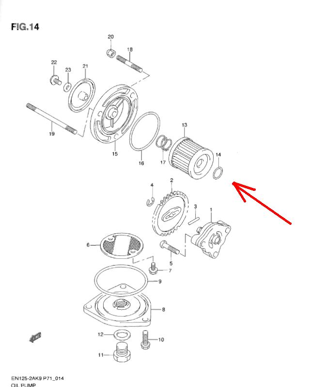

Yo la verdad que cuando lo abrì solo encontre el anillo de goma que va entre la tapa del filtro y la ranura donde encaja esta tapa... Pero estoy mirando el manual de despiece y veo que la pieza nùmero 14 del filtro es un anillo que nunca lo vì....

Bruno escribió:Yo la verdad que cuando lo abrì solo encontre el anillo de goma que va entre la tapa del filtro y la ranura donde encaja esta tapa... Pero estoy mirando el manual de despiece y veo que la pieza nùmero 14 del filtro es un anillo que nunca lo vì....
Exactamente, es ese Bruno !!! .
Veo que no lo trae de fábrica y no fui yo lo tiró a la basura junto con el filtro la primera vez que lo cambié !!
gracias y para esto estan los foros !!!! golazo

El gráfico que subí es del manual de despiece. Pero en el manual de la moto que viene cuando la compras solo indica un anillo que es el más grande. Es más cuando vas a pedir a la casa de repuesto, solo reconocen uno solo y te dan el grande... No es que el flaco te dice el grande o el chiquito, eso te da a suponer que trae uno solo. Y yo cuando saque el filtro original con el que vino, lo chusme por todos lados y no vi nada extraño.
