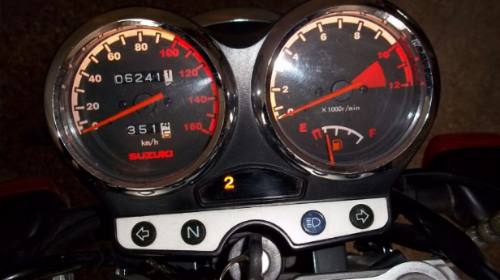

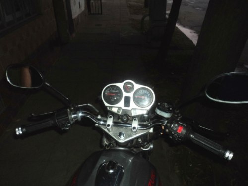

Hola muchachos por hay en una pagina que no recuerdo, lei que la suzu EN 125 trae un carburador 31mm de mikuni y el comentario de los usuarios dicen que es un carburador diafragma tambien de mikuni pero de 24mmyo tengo la suzuki EN 125 modelo 2011, ¿acaso varia? por lo menos el tablero si varia ya que el mod 2011 es mas fachero, tendra algo que la version anterior? un dueño de suzu mod 2008 me dijo que su velocidad es de 105km/H , y la mia mod 2011 es de 115km/H los dos motores ya quemaditos y stand- ar, espero que alguno sepa la respuesta, les dejo las fotos de los tableros gracias. Victor

Hola Victor, yo tengo una 2010 con el mismo tablero que la tuya, tengo entendido que las nuevas no andan más, sino que el tablero nuevo es más mentiroso que el anterior.

pero como? :shock: si el tablero marca 160 km/h ...140 tiene que andar :lol: :lol: :lol: :lol: la mia no miente porque sino la pongo en penitencia 8-)

la mia marca 115km/hr reales y no le modificado nada, Saludos

Hola! Yo tengo una Suzuki 2008. Ya trae el tablero nuevo. Creo que fui yo el que comentó que llegaba a los 105 km/h. El tablero miente terriblemente. Testeé la velocidad con un GPS. Cuando el tablero marcaba 120, en realidad iba a 105. Más adelante, cuando cambié la cubierta delantera (2.75 original) por una 3.00, el error se corrigió por la simple diferencia de rodado, un pelito más grande. Aclaro que llegué a esa velocidad con una corona 42. Originalmente, con la corona 45, llegaba a 100 km/h, pero a 500 vueltas más. No esperemos más de una 125, su fuerte no es la velocidad.
Las En125, desde hace varios años, traen carburador Mikuni BS-26 a diafragma. Es decir, el diámetro interior del carburador, donde está la mariposa, es de 26 mm.
Espero te haya servido mi comentario.
