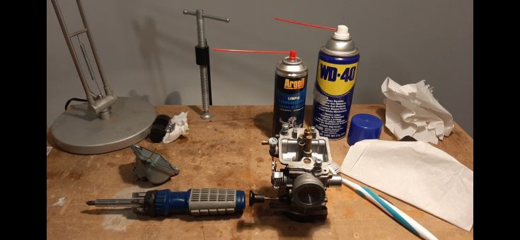

Bueno, el burca me esta sacando canas verdes :mad:
lo saqué, lo desarme integro (salvo diafragma y aguja) y limpie con un aerosol limpia carburadores, deje el chicler de baja remojando en ese liquido durante mas de una semana, arme todo prolijamente y...nada, mismo problema: regula bien pero acelerar desde el ralenti hasta masomenos 4000 rpm es un parto, la moto tose, tironea, amaga apagarse, petardea. Arriba de las 4000 rpm va perfecto y empuja con ganas. El kilombo está acelerando desde el ralenti y hasta llegar a las 4000 rpm.
Lo voy a tener que volver a sacar pero ¿que puede estar jodiendo? Evidentemente algo no limpie bien y quiero dedicarme a eso puntualmente. Sigo sospechando del chicler de baja en ese rango de vueltas. Sera eso?
Aclaro que no tengo compresor de aire ni batea de ultrasonido, esas dos cosas calculo que podrian ayudar a limpiar. Se escuchan sugerencias.
Gracias :metal:

Mensaje por FedeGN » 06 Oct 2020 12:10
Bienvenido al club de los que deben cambiar el pozo o guia de aguja del burca!! :xd_cry: :xd_cry:
No se hable mas, anda derecho a MFG y compra eso, despues nos contas.....
Cuanto kms tiene la moto? Porque de paso le podes cambiar los chicleres. Yo se lo hice a la mia con 30.000km aprox. Tambien fijate si no esta muy estirado el diafragma.
Despues de eso, es una moto nueva.
PD: en la foto no se ve el Vergaser. :blush: :blush: :xd_cry: :xd_cry: :xd: :xd_cry: :xd_cry:

Mensaje por Pineral » 06 Oct 2020 15:13
Apa, esa no la tenia. La moto tiene 4000 kmts nomas, dde que la compre nueva. Todos hechos por mi.
el kilombo me apareció recien a partir de la cuarentena, y por no haber purgado la cuba del carburador, por lo que supuse que fue nafta que se puso fea y taponó algo. Antes que eso andaba bien la moto.
Ahora me fije la pieza que decis, y no la saque a esa, solo la sopleteé de lo lindo con el spray limpia carburadores. Vos decis que estara sucia o desgastada?
Gracias :oki:

el Vergasser andaba x ahi cerca pero me dio pudor ponerlo en la foto :blush: grin grin grin

Mensaje por FedeGN » 06 Oct 2020 15:55
Ah tiene pocos kms la moto, pensé que tendría unos cuantos más.
Entonces no tenes que cambiar nada, tenes que poner el ojo en el circuito de baja.

Mensaje por Pineral » 07 Oct 2020 15:23
Gracias Fede, me quedo mas tranquilo, voy a volver a sacarlo y repasarlo nuevamente con la limpieza.
en ese rango de vueltas donde la moto anda mal (entre las 1500 rpm donde regula y hasta las 4000 rpm) yo entiendo que es el circuito de baja, lo recontra limpie pero no sirvio evidentemente. Lo voy a volver a hacer. En un lugar me recomendaron desarmarlo todo y hervirlo al cuerpo en Fluido Manchester, pero si hago eso me hechan de casa con la baranda que calculo debe largar :smile:

Mensaje por The_Chino » 08 Oct 2020 11:31
Es el circuito de baja sin duda.
Un compresor ayudaría mucho. También podes sumergirlo unas horas en potasa o carbulimp (también conocido por carburin). Como alternativa al aire comprimido podes usar un aerosol, WD40 digamos, para limpiar los conductos del circuito de baja una vez aflojada la mugre.
Habría que estudiar al Mikuni BS26 bien a ver donde tiene el circuito de baja. :studying: Morea tiene unos videos sobre carburadores donde explica bien como funciona un carburador
