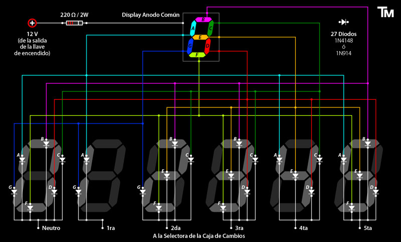

bueno muchachos,aqui les dejo el circuito de el indicador de marchas digital para la EN125, quiero destacar que este dibujo del circuito fue redibujado y mejorado gracias al diseño de Alejandro LOCOX2R que es un maestro en estos menesteres.
Gracias Ale ! por este buen aporte que estas haciendo al foro.
esperamos les sea de utilidad a todos, inclusive a los amigos de los foros Españoles y de otras partes del globo que han estado tratando de hacerse su propio indicador digital de marchas.
pronto estamos subiendo el video mostrando el montaje a ver si alguno se juega y lo hace para su moto.
tambien queria agradecer a JMGabino que tuvo la inquietud original que motivo mi pasion por estas cosas y juntos lo hemos logrado, lo hicimos real !, hay muchas ideas por ahi dando vueltas para materializarlas, vamos por mas. abrazo !
DIAGRAMA ESQUEMATICO DE CIRCUITO PARA EL INDICADOR DIGITAL DE MARCHAS DE LA SUZUKI EN125.
(el dibujo es un trabajo de diseño de: Alejandro LOCOX2R)
indicador de marchas para en 125.jpg (118.03KiB)Visto 996 veces

Mensaje por Locox2r » 04 Ene 2012 00:05
Gracias Milton por nombrar la colaboración, el mérito es 100% tuyo.
Cabe la aclaración que me hiciste por MP:
El código correcto de colores de la resistencia de 220 Ω es rojo/rojo/marrón.
Abrazo a tutti!

Mensaje por pablofar77 » 04 Ene 2012 00:22
te falto tolarencia de 10% que es la linea plateada jejejej( es un chiste es despreciable la tolerancia en este tipo de circuitos) :mrgreen:
