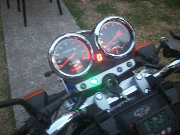

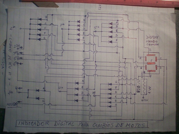

hola muchachos ! me arreglaron el telefono !! y aqui estoy, ahora les voy mandando unas fotos del indicador digital para los cambios de mi en125, tuve que laburar un poco pero quedo muy bien colocado y anda excelente ! espero les guste y si alguno lo quiere armar, estoy a sus ordenes, abrazo a todos.
el circuito parece complejo pero no lo es.
circuito grafico indicador digital.jpg (167.61KiB)Visto 1788 veces

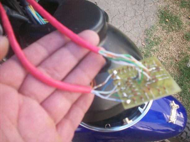

el circuito armado
circuito armado.jpg (144.42KiB)Visto 1788 veces
ya puesto en la moto
sistema colocado.jpg (178.58KiB)Visto 1788 veces

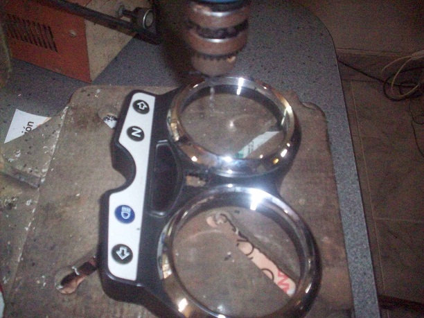

mas detalles
con una lima pequeña ajustamos la perforacion para colocar el display
limando la perforacion.jpg (170.95KiB)Visto 1786 veces
haciendo la perforacion en el tablero con mucho cuidado
perforando tablero.jpg (178.57KiB)Visto 1786 veces

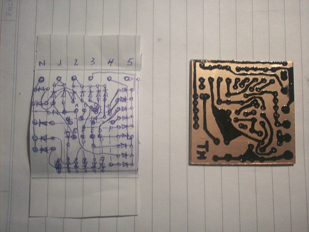

plaqueta de circuito impreso hecha a mano por Timoteo
circuito impreso terminado.jpg (149.95KiB)Visto 1786 veces

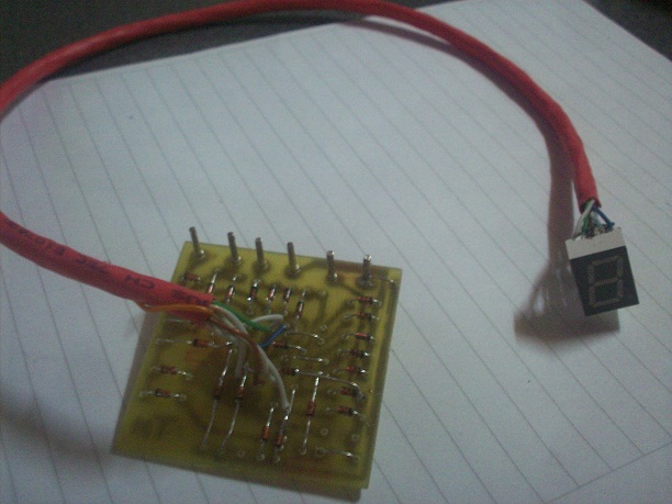

mas datos del armado
la plantilla de papel y la plaqueta pintada a mano con una birome y esmalte sintetico comun.
plantilla de papel y plaqueta hecha a mano.jpg (152.18KiB)Visto 1783 veces
el circuito impreso es de 5x5 cm
el circuito impreso para los diodos.jpg (139.93KiB)Visto 1783 veces
Re: INDICADOR DIGITAL DE MARCHA PARA EN 125
Mensaje por timoteo » 29 Dic 2011 11:24

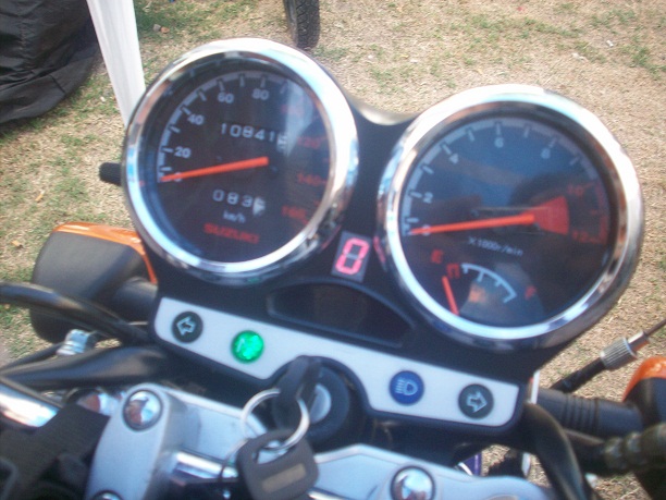

mas fotos demostrativas
el neutral , aun asi deje la lamparita funcionando tambien
punto muerto o neutral.jpg (171.22KiB)Visto 1783 veces
el display ya funcionando mrcando la tercera marcha.
numero de la creacion tercera.jpg (132.73KiB)Visto 1783 veces
la plaqueta cabe perfecto dentro del farol envuelta en papel y cinta aisladora.jpg
la plaquetita por ser muy plana entra perfecto dentro del farol y los cables de conexion use cable de red que trae 8 juntos y de color distinto.
la plaqueta cabe perfecto dentro del farol envuelta en papel y cinta aisladora.jpg (159.18KiB)Visto 1783 veces
Mensaje por timoteo » 29 Dic 2011 11:26
otra
quedo bastante prolijo, parece que seria original, si tienen cuidado quedara perfecto
vista del panel con display colocado.jpg (162.89KiB)Visto 1783 veces

en esta foto se puede apreciar la descripcion del conexionado del tablero de la en125, adentro del mismo, en la parte blanca, hay una pequeña plaquetita en donde se encuentran montadas las lamparitas indicadoras de marcha, si observan bien, existe un cable de color naranja, es el positivo de 12 voltios que va comun a todas las lamparitas y la conexion de masa(negativo) llega desde la caja de cambios segun sea la marcha, por medio de un cable de distinto color para cada caso, alli es donde deberemos soldar las 5 conexiones que van a nuestra plaqueta, las lamparitas ,si se prefiere se pueden seguir usando(yo las elimine), para la conexion del punto neutral, la lamparita tiene un cable naranja para el positivo y la masa viene de la caja con un cable azul, alli conectaremos el punto neutral de nuestro circuito.(yo deje la lamparita verde funcionando)., el display que lleva sera de anodo comun y se colocara una resistencia de 220 ohms por 2 wats de disipacion para bajar la tension de 12 voltios de la moto, caso contrario se quemaria el display, en mi caso esta resistencia ya la coloque en el mismo display junto con los 7 cablecitos de sus respectivos segmentos.
la mejor forma de desarmar el tablero es ,primero sacar el farol principal y alli ya nos queda facil los 3 tornllos que sacan la parte de atras del tablero, luego las 3 tuercas doradas y ya sale el tablero, asi trabajaremos mas comodos.
nota: para montar el display en la parte frontal tuve que sacrificar el perno plastico en donde enrosca el tornillo del medio que sujeta la parte frontal, nada grave, queda con 2 y no pasa nada, si algun amigo desea hacerlo y tiene alguna duda, consulte y tratare de ayudarlo.
