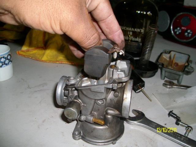

Encontré que el carburado tiene un cañito de bronce en el que parace corresponder una manguerita pero no la tiene. Luego encontré una manguerita de goma que va por debajo de la cajita de herramientas a, no sé a donde, pero no llega para enchufarla en el cañito.
Adjunto una foto que copié de otro post para ubicar el cañito. En la foto el carburador está invertido. El cañito en cuestión es el que se ve abajo en posición horizontal.
¿Alguien me puede decir que función cumple ese cañito y si corresponde una manguerita allí hacia dónde va?

Va conectada a la manguera transparente que pasa por debajo del asiento.
Me suena a drenaje de algo
Re: falla el motor
Comúnmente se le llama "alcahuete" a esa manguera. si se rebalsa el carburador, esta manguera drena hacia tierra, para que la nafta no se derrame sobre el motor caliente.
La batería tiene una similar. Si se fijan, por la zona donde se fija el caballete central (delante del guardabarros trasero), hay dos mangueritas, una es la que viene del carburador y la otra de la batería. Por seguridad, ambas deben estar conectadas.
De todos modos, esa manguera no tiene nada que ver con la falla que te presenta la moto
